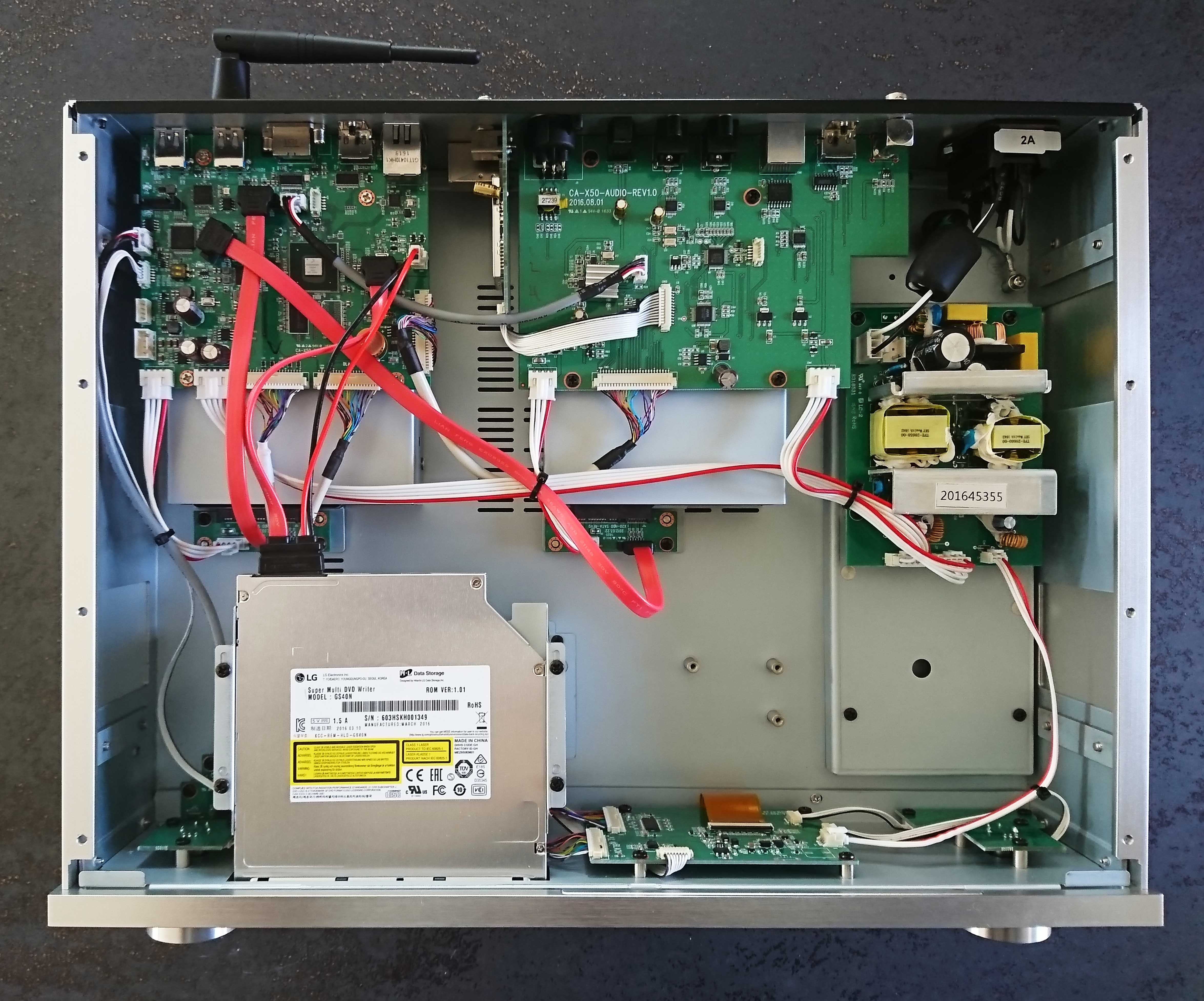

Du schreibst, du nutzt die zweite Platte als Raid. Da musst du meines Wissens nach, intern die Plattenverkabelung (
http://www.czyslansky.net/wp-content/upl.../innen.jpg) ändern. Ist da vielleicht nur die Verbindung zum Laufwerk locker?

 ich habe die plattenverkabelung ,wie in der Anleitung geschrieben, penibelst geändert und die Verbindungen waren sicher und fest. Seit der ersten Btreibsnahme wurde das Gerät auch nicht bewegt und steht auf einem hochwertigen und stabilen Rack. Das gerät hat auch zwei Tage funktioniert. Ich bin jetze dabei, ein Ticket zur Rückgabe einzulösen. Ich versuche jetzt einmal mit Reset. Bin ja gespannt, ob es funktioniert.

Hast du mal sämtliche Steckverbindungen auf festen Sitz geprüft, gerade der vom Laufwerk ist irgendwie nicht richtig drin? Bei meinem X40 waren damals auch zwei Stecker nicht richtig eingesteckt und nach Beheben dieser "Macken" funktionierte er einwandfrei.

das Gerät war beim Service. Die Hauptplatine ist defekt gewesen und das leider nach nur zwei Tagen Betrieb!!
